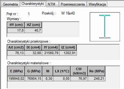

Po wybraniu karty Charakterystyki w oknie dialogowym Właściwości pręta na ekranie pojawia się przedstawione poniżej okno dialogowe.
Na karcie Charakterystyki prezentowanej na powyższym rysunku podawane są następujące informacje (nie jest możliwa edycja prezentowanych na tej karcie wielkości):
W przypadku przekrojów o zmiennej bezwładności prezentowany jest tekst średnie, wymiary oraz charakterystyki przekrojowe prezentowane są dla przekroju w połowie długości pręta
