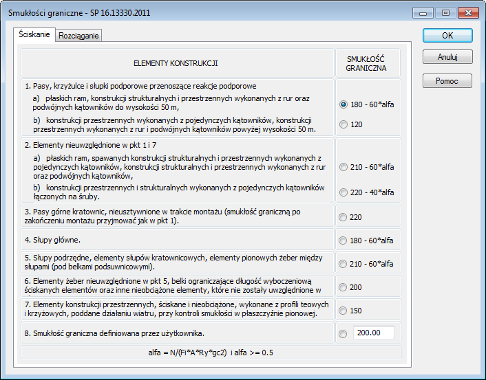

Smukłości graniczne
To okno dialogowe służy do definiowania wartości granicznych smukłości prętów poddawanych ściskaniu i rozciąganiu.

Karta Ściskanie
Na karcie Ściskanie znajduje się zestaw elementów konstrukcji, dla których wartości graniczne smukłości elementu poddanego ściskaniu są definiowane przez normę w tabeli 32. W przypadku łącznie z alfa współczynnik jest wybrana, wówczas program definiuje ograniczenie smukłości automatycznie podczas obliczeń i porównuje go do rzeczywistych smukłości obliczane dla analizy.

Rozciąganie
Na karcie Rozciąganie znajduje się zestaw elementów konstrukcji, dla których wartości graniczne smukłości elementów poddanych rozciąganiu są definiowane przez normę w tabeli 33.
Uwaga: Jeśli używasz wersji normy SNiP II-23-81, zobacz tabelę 20 normy:
Bez względu na to, czy element jest poddawany ściskaniu czy rozciąganiu, program automatycznie rozpoznaje wartość graniczną, która musi być zastosowana podczas obliczeń.
