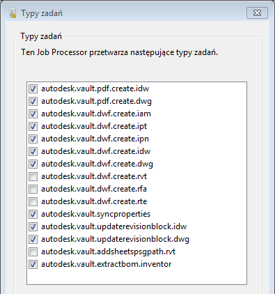

Za pomocą okna dialogowego Typy zadań można wyświetlić typy zadań, które obsługuje aplikacja Procesor zadań.
Dostęp do okna dialogowego Typy zadań
  1. Na stacji roboczej, na której zadania mają być przetwarzane, wybierz kolejno przycisk Start > Wszystkie programy > Autodesk > Autodesk Data Management > Narzędzia > Autodesk Job Processor for Vault [wydanie], aby uruchomić aplikację Procesora zadań.
  2. Wybierz opcje Administracja > Typy zadań, aby wyświetlić okno dialogowe Typy zadań. Jeśli w stacji roboczej nie ma informacji niezbędnych do przetworzenia określonego typu zadania, dany typ pliku nie jest zaznaczony.
Typy zadań, jakie stacja robocza może przetworzyć, są oznaczone obok typu w oknie dialogowym Typy zadań.
