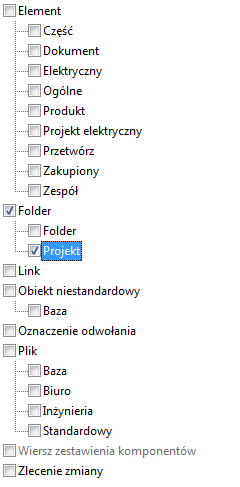

Właściwość UDP można także skojarzyć z określonymi podklasami elementu. Przykładowo właściwość UDP można utworzyć tak, aby tylko foldery typu Projekt mogły używać tej właściwości UDP.
Jeśli nie skojarzono nowej właściwości UDP z żadną klasą elementu, nie pojawi się ona w siatce właściwości tego elementu.

Folder
Użyj skojarzenia folderu, aby utworzyć niestandardową właściwość folderu. Właściwość niestandardowa może być ograniczona do podklasy folderu, takiej jak folder podstawowy lub projekt.
