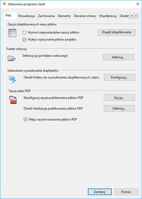

Karta Pliki w oknie dialogowym Ustawienia programu Vault zawiera opcje umożliwiające wymuszanie niepowtarzalnych nazw plików, wyłączanie wpisywania plików projektu, określanie opcji folderu roboczego i wyszukiwanie duplikatów.
Uwaga: W programie Autodesk Vault Basic właściwości można tworzyć i modyfikować także na karcie Pliki.
Dostęp do karty Pliki w oknie dialogowym Ustawienia programu Vault
- Kliknij opcję Narzędzia >
Administracja
> Ustawienia repozytorium.
- Wybierz kartę Pliki.
Opcje zduplikowanych nazw plików
- Używając polecenia Znajdź zduplikowane nazwy, można zlokalizować w repozytorium zduplikowane nazwy plików, co jest pomocne przy rozwiązywaniu wszystkich konfliktów nazw plików przed wymuszeniem niepowtarzalnych nazw plików.
- Zalecane jest dodawanie wszystkich danych CAD do repozytorium przy pomocy dodatku klienta do odpowiedniej aplikacji CAD, tak aby zachować zależności pomiędzy plikami. Danych CAD nie można przeciągać i upuszczać do repozytorium ani dodawać za pomocą klienta Vault. Ten sposób postępowania jest domyślnie wymuszany. Aby umożliwić dodawanie danych CAD bez użycia odpowiedniego dodatku klienta, należy usunąć zaznaczenie pola wyboru Wyłącz wpisywanie plików projektu. Spowoduje to, że zależności pomiędzy plikami nie będą zachowywane.

Folder roboczy i projekty programu Inventor
- Kliknij opcję Definiuj, aby wymusić jednakowy folder roboczy dla wszystkich klientów lub umożliwić klientom zdefiniowanie ich własnych folderów roboczych. Można także wymusić domyślny plik projektu programu Inventor dla wszystkich klientów lub umożliwić klientom użycie ostatniego pliku projektu kontrolowanego przez repozytorium.
- Opcje wyszukiwania duplikatów
- Kliknij przycisk Konfiguruj, aby określić foldery, które mają być uwzględnione w zakresie wyszukiwania duplikatów.
Opcje pliku PDF
- Można wybrać ustawienia publikowania plików PDF 2D z programów AutoCAD i Inventor.
Właściwości (tylko program Autodesk Vault Basic)
Uwaga: Funkcje zarządzania właściwościami w przypadku wersji Autodesk Vault Workgroup i Vault Professional dostępne są na karcie Zachowania.
Kliknij przycisk Właściwości, aby zarządzać właściwościami zdefiniowanymi przez użytkownika. Wszystkimi wyodrębnionymi właściwościami nadzorowanymi przez repozytorium można zarządzać za pomocą okna dialogowego Definicje właściwości.
