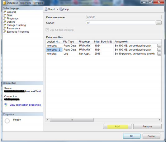

  3. Prawym przyciskiem myszy kliknij pozycję tempdb i wybierz opcję Properties (Właściwości).
  4. Wybierz stronę Files (Pliki).
  5. W przypadku systemu wielordzeniowego należy skonfigurować dodatkowe pliki danych, korzystając z poniższych wytycznych. W przypadku używania systemu jednordzeniowego przejdź do kroku d poniżej.
    1. Całkowie liczby plików danych powinny być równe połowie dostępnych fizycznych rdzeni przetwarzania — maksymalnie 8 plików danych. (Przykład: 8 rdzeni fizycznych odpowiada łącznie 4 plikom danych: tempdev, tempdev_2, tempdev_3, tempdev_4).
      Uwaga: W przypadku programu SQL 2016 lub nowszego, plik danych będzie miał domyślnie niższą z wartości: 8 lub liczbę rdzeni logicznych wykrytych przez konfigurację. Wartość może zostać zwiększona zgodnie z wymaganiami dla określonego obciążenia roboczego. Nazwy dodatkowych plików danych będą zgodne z konwencją nazewnictwa tempdb_mssql_#.ndf, gdzie # oznacza numer porządkowy pliku dla każdego dodatkowego pliku.
    2. Kliknij przycisk Add (Dodaj), aby dodać kolejne pliki danych.
    3. Nazwij nowe pliki tempdev_2, tempdev_3 itd. zgodnie z potrzebami.
    4. Ustaw początkowy rozmiar każdego pliku danych na 1024 MB. Jeśli w sumie używanych jest 8 plików danych, początkowy rozmiar może wynosić 512 MB.
    5. Ustaw opcję Autogrowth (Automatyczne zwiększanie rozmiaru) na 100 MB i nieograniczone zwiększanie dla każdego pliku danych.
    6. Ustaw plik dziennika LDF na łączny rozmiar plików danych. (Przykład: jeśli łącznie są dwa pliki danych, wynikowy plik LDF powinien mieć ustawiony początkowy rozmiar 2048 MB)
    7. Wyniki będą wyglądać podobnie, jak na poniższym rysunku.

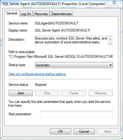

  3. W Panelu sterowania kliknij dwukrotnie ikonę Narzędzia administracyjne, a następnie kliknij dwukrotnie ikonę Usługi.
  4. Odszukaj usługę SQL Server Agent (AUTODESKVAULT).
  5. Kliknij prawym przyciskiem myszy pozycję usługi SQL Server Agent (AUTODESKVAULT) i wybierz polecenie Właściwości.
  6. . Zmień Typ uruchomienia na Automatyczny i uruchom usługę.

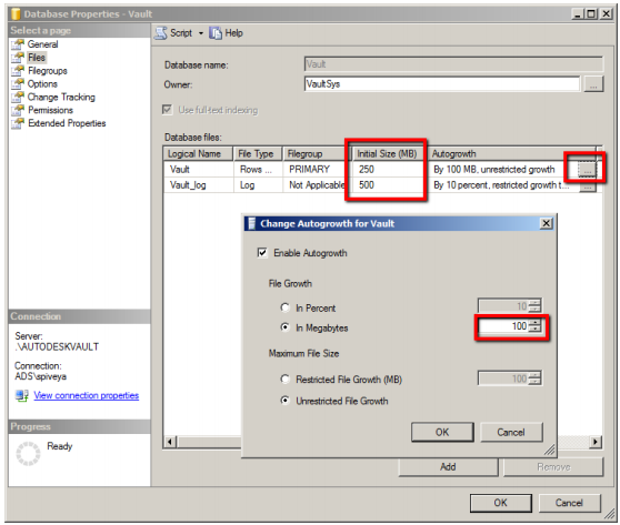

  8. Kliknij prawym przyciskiem myszy bazę danych programu Vault i wybierz opcję Properties (Właściwości).
  9. Na stronie Files (Pliki) ustaw:
    • wartość Autogrowth (Automatyczne zwiększanie rozmiaru) dla wszystkich baz danych <Vault> na „by 100MB, unrestricted growth” (o 100 MB, nieograniczone zwiększanie);
    • wartość Initial Size (Rozmiar początkowy) dla wszystkich plików <Vault>_log na 500 MB;
    • wartość Autogrowth (Automatyczne zwiększanie rozmiaru) dla plików <Custom_Library> na 25 MB;
    • wartość Autogrowth (Automatyczne zwiększanie rozmiaru) dla wszystkich plików _log na „By 10 percent, unrestricted growth” (O 10 procent, nieograniczone zwiększanie).
