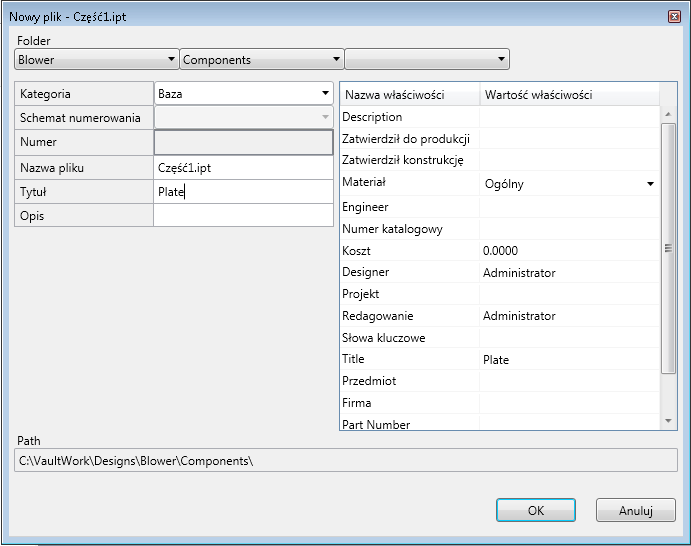

Gdy element Data Standard jest włączony, za każdym razem podczas pierwszego zapisywania pliku wyświetlany jest monit o wprowadzenie szczegółów pliku. Dzieje się tak niezależnie od tego, czy kliknięto przycisk Zapisz na głównym pasku narzędzi czy na wstążce Data Standard. Wprowadź wymagane informacje i kliknij przycisk OK, aby zapisać dane. Jeśli administrator włączył opcję okno dialogowe Wpisz dla repozytorium, może zostać także wyświetlony monit o wypełnienie szczegółów wpisania.

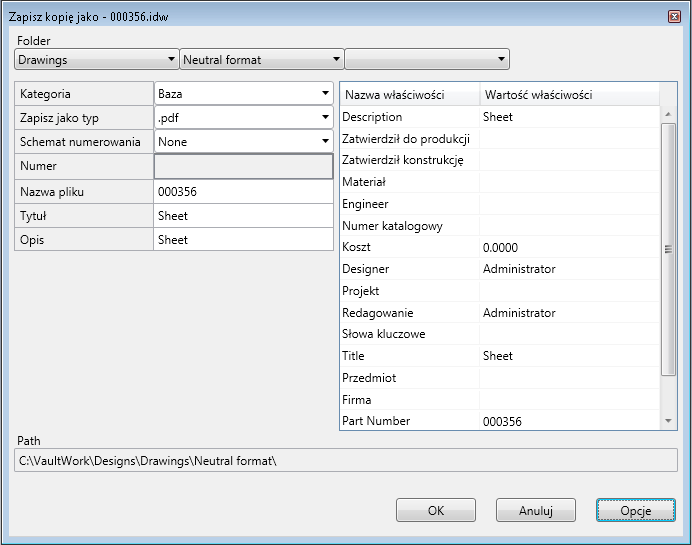

Zapisz kopię jako (tylko program Inventor)
Użyj funkcji Zapisz kopię jako, aby skopiować części, zespoły, rysunki lub prezentacje w innych formatach, takich jak DWG, STP, PDF lub DXF.
  1. W otwartej części, zespole, rysunku lub prezentacji kliknij funkcję Zapisz kopię jako.
  2. W oknie dialogowym funkcji Zapisz kopię jako wybierz kategorię, do której chcesz skopiować otwarty plik i schemat numerowania, jeśli ma to zastosowanie. Wprowadź komentarze, jeśli istnieje taka potrzeba.

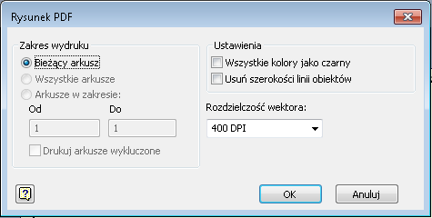

  3. Kliknij przycisk Opcje, aby dostosować zakres wydruku, ustawienia wyświetlania lub rozdzielczość wektora w pliku. Kliknij przycisk OK.
  4. Kliknij przycisk OK w oknie dialogowym Zapisz kopię jako, aby zapisać plik jako nowy format.
    Plik jest automatycznie zapisywany w folderze roboczym i w repozytorium. Nie ma potrzeby rejestrowania repozytorium.

  3. Zostanie wyświetlone okno dialogowe Data Standard komponentu. Wpisz wymagane informacje i kliknij przycisk OK.
    Kopia komponentu (Część2.ipt) zostanie utworzona i zastąpiona w zespole (Zespół2.iam).
