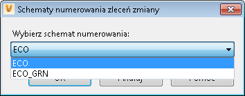

  3. W definicji zlecenia zmiany kliknij ikonę wielokropka obok nazwy zlecenia zmiany, aby otworzyć okno dialogowe Schematy numerowania zleceń zmiany.
  4. W oknie dialogowym Schematy numerowania zleceń zmiany kliknij strzałkę listy rozwijanej i wybierz odpowiednią opcję.
  5. Kliknij przycisk OK, aby zakończyć wybieranie.
