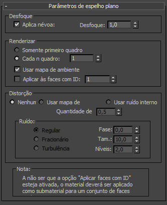

Interface
Grupo de desfoque
- Aplicar desfoque
- Ativa o filtro para desfocar os mapas.
A suavização de serrilhado também é aplicada ao efeito de distorção, se houver, ao ser ativada a função Aplicar desfoque.
- Desfoque
- Afeta a nitidez ou o desfoque do mapa gerado, de acordo com sua distância do objeto. Quanto mais distante o mapa estiver, maior será o desfoque. O desfoque é usado principalmente para evitar serrilhado. É recomendável utilizar uma pequena quantidade de desfoque para todos os mapas para evitar a cintilação ou serrilhado que ocorre quando os detalhes dos pixels são reduzidos com a distância. Padrão=1,0.
Grupo de renderização
- Primeiro quadro somente O agente de renderização cria o espelho plano automático somente no primeiro quadro.
- A cada enésimo quadro o agente de renderização cria o espelho plano automático com base na taxa de quadro definida pelo controle giratório.
- Usar mapas de ambiente
- Quando desativados, mapas de ambiente são ignoradas pelo espelho durante a renderização. É útil desativá-los quando você tem espelhos na cena e está realizando rotoscopia contra um mapa de ambiente de tela plana. Um mapa de ambiente de tela não existe no espaço 3D como os outros tipos de mapas de ambiente e não irá renderizar corretamente. Padrão=ativado.
- Aplicar às faces com ID
- Especifica o número da ID de material onde você deseja atribuir o espelho.
É possível atribuir um material de espelho plano a um objeto sem ter que torná-lo um componente de um material demultiobjeto/subobjeto. A restrição é que as outras faces do objeto devem poder usar as propriedades não espelhadas do mesmo material (sua cor difusa e assim por diante). Se a outras faces precisarem de características de material completamente diferentes, você precisará usar um material de multiobjeto/subobjeto.
Por exemplo, se você tem um objeto, como uma caixa, com IDs de material únicas para cada lado, você pode usar Aplicar às faces com ID para especificar o lado da caixa que irá exibir a reflexão do espelho. Os lados restantes da caixa terão as mesmas características de material, mas sem a reflexão.
Grupo de distorção
Para simular superfícies irregulares, você pode distorcer as reflexões do espelho plano. A distorção pode se basear em um mapa de saliência ou em controles de ruído embutidos no material do espelho plano.
- Intensidade de distorção
- Ajusta a intensidade de distorção da imagem refletida. Este é o único valor que afeta a intensidade da distorção. Independentemente da intensidade de ajuste do controle giratório do mapa de saliência ou das configurações extremas de ruído, se a intensidade de distorção for definida como 0, não aparecerá qualquer distorção na reflexão. Esse controle permanece inativo quando Nenhum é selecionado.
Grupo de ruído
Os controles desse grupo permanecem inativos, a menos que você escolha Usar ruído interno como o tipo de distorção ativa.
- Regular Gera um ruído simples. Basicamente, o mesmo que um ruído fracionário com definição de nível em 1. Quando o tipo de ruído está definido como Regular, o controle giratório Níveis permanece inativo (já que Regular não é uma função fracionária).
- Fractal Gera ruído usando um algoritmo fractal. A configuração de Níveis determina o número de iterações do ruído fracionário.
- Turbulência Gera um ruído fractal com uma função de valor absoluto aplicada a ele para criar linhas de falha.
- Fase
- Controla a velocidade da animação da função de ruído. Uma função de ruído 3D é usada para o ruído, de modo que os dois primeiros parâmetros são U e V e o terceiro é a fase.
É possível animar esse parâmetro para animar o efeito de ruído.
- Tamanho
- Define a escala da função de ruído. Valores menores fornecem amostras de ruído menores.
- Níveis
- Define o número de iterações fractais ou turbulência (como uma função contínua).
