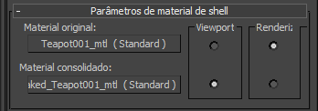

    • No Editor de material compacto, a implementação de Parâmetros de material de cobertura é imediatamente visível.
    • No Editor de material de ardósia, arraste a ranhura de amostra na vista ativa como uma instância e, em seguida, clique duas vezes no modo de Cobertura para poder ver os parâmetros do material.
Interface
Material original
Exibe o nome do material original. Clique no botão para visualizar o material e ajustar suas configurações.
Material consolidado
Exibe o nome do material consolidado. Clique no botão para visualizar o material e ajustar suas configurações.
Além da coloração e dos mapas utilizados pelo material original, o material consolidado pode incluir sombras da iluminação e outras informações. Além disso, um material consolidado tem uma resolução fixa.
Viewport
Utilize estes botões para escolher qual material aparece em viewports sombreadas: o material original (botão superior) ou o material consolidado (botão inferior).
Renderizar
Utilize estes botões para escolher qual material aparece em renderizações: o material original (botão superior) ou o material consolidado (botão inferior).
