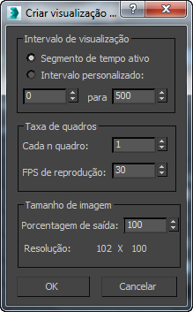

A caixa de diálogo Criar visualização do material é criada quando você clica em Criar visualização para visualizar um material animado. Por padrão, a visualização é salva no subdiretório \previews com o nome _medit.avi. É possível usar Salvar visualização para atribuir um nome diferente à visualização, para que ele não seja substituído na próxima vez que usar Criar visualização.
Grupo intervalo de visualização
- Segmento de tempo ativo Renderiza o segmento de tempo ativo.
- Intervalo personalizado Renderiza um intervalo personalizado desde o quadro inicial ao quadro de fim que especifica nos controles deslizantes abaixo.
Grupo ritmo do quadro
Estes controles especificam a taxa de reprodução.
- Cada .º quadro
- Renderiza uma amostragem regular da animação. Por exemplo, um valor de 8 inclui somente cada oitavo quadro na visualização. Padrão = 1 (cada quadro).
- FPS da reprodução
- Especifica a taxa de reprodução em quadros por segundo. Padrão = 30 (velocidade máxima).
Grupo Tamanho da imagem
- Porcentagem de saída
- Especifica a resolução da visualização. Este valor é uma porcentagem; 100 por cento tem uma resolução de 101 x 99 pixels (o tamanho de uma ranhura de exemplo na matriz 3 x 2). Padrão = 100.
