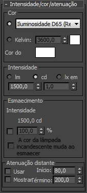

A implementação Intensidade/Cor/Atenuação permite definir a cor e a intensidade da luz. Também é possível, opcionalmente, definir um limite para a atenuação.
Interface
Grupo Cores
  • Luz Selecione uma especificação de lâmpadas comum para aproximar o personagem espectral da luz. A amostra de cor junto ao parâmetro Kelvin é atualizada para refletir a luz selecionada.

  • Kelvin Defina a cor da luz ajustando os controles giratórios da temperatura da cor. A temperatura da cor é exibida em graus Kelvin. A cor correspondente é visível na amostra de cor junto aos controles giratórios de temperatura.
Cor do filtro
Utilize um filtro de cor para simular o efeito de um filtro de cor colocado sobre a fonte de luz. Por exemplo, um filtro de cor vermelho através de uma fonte de luz branca projeta luz vermelha. Defina a cor do filtro clicando na amostra de cor para exibir o Seletor de cores. Padrão=branco (RGB=255,255,255; HSV=0,0,255).

Grupo de intensidade
Estes controles determinam a intensidade ou o brilho das luzes fotométricas em quantidades com base física.
É possível definir a intensidade de uma fonte de luz usando uma das seguintes unidades:
  • lm (lúmen) Mede a potência de saída total da luz (fluxo luminoso). Uma lâmpada de 100 watts de uso geral tem um fluxo luminoso de aproximadamente 1750 lm.
  • cd (candela) Mede a intensidade luminosa máxima da luz, normalmente ao longo da direção da projeção. Uma lâmpada de 100 watts de uso geral tem uma intensidade luminosa de aproximadamente 139 cd.
  • lx (lux) Mede a luminosidade causada pela luz brilhando em uma superfície a uma determinada distância e voltada para a direção da fonte. O lux é a unidade internacional de cena, equivalente a 1 lúmen por metro quadrado. A unidade AS para luminosidade é a vela (fc), equivalente a 1 lúmen por pé quadrado. Para fazer a conversão da unidade vela para lux, multiplique por 10,76. Por exemplo, para especificar uma iluminação de 35 fc, defina a iluminação como 376,6 lx.
    Para especificar a luminosidade da luz, defina o valor lx à esquerda e, em seguida, no segundo campo de valor, insira a distância na qual a luminosidade é medida.
Nota: É possível obter esses valores diretamente dos fabricantes de lâmpadas. Uma tabela com alguns tipos de lâmpada comum é fornecida em Luzes fotométricas: valores de lâmpadas comuns.
Grupo de esmaecimento
Intensidade resultante
Exibe a intensidade causada pelo esmaecimento utilizando as mesmas unidades do grupo de Intensidade.
Percentual de esmaecimento
Quando a alternância estiver ativada, o valor especificará um “multiplicador” que escurecerá a intensidade da luz. A 100 por cento, a luz terá sua intensidade total. Em percentuais menores, a luz será apagada.

Troca da cor da lâmpada incandescente durante o esmaecimento
Quando ativada, a luz simulará uma luz incandescente ao ficar mais amarela enquanto for esmaecida.
