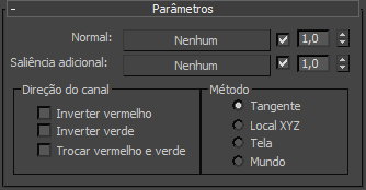

Interface
Normal
Geralmente, contém um mapa Normals gerado por Render to Texture.
Usar a alternância para ativar ou desativar o uso do mapa (padrão = ativado). Utilize o giratório para aumentar ou diminuir o mapa de efeito.
Additional Bump (alternância adicional)
Este componente opcional pode conter um mapa adicional para modificar a alternância ou efeito de deslocamento. É tratado como um mapa Bump regular.
Grupo Channel Direction
Por padrão, o canal do mapa Normals indica esquerda (valores maiores) versus direita (valores menores), enquanto verde indica para baixo (valores maiores) versus para cima (valores menores) e azul indica a distância vertical. Os controles deste grupo permitem ajustar a interpretação.
Dica: Se você observar artefatos nas janelas de visualização Nitrous ao utilizar o mapa Bump gerado por outro aplicativo, tente alterar a opção de Normal Bump na caixa de diálogo Preferences painel Geral.
Flip Red (inversão vermelha) (x)
Inverte o canal vermelho então esquerda e direita são reservadas.
Flip Green (inversão verde) (Y)
Inverte o canal verde para que para cima e para baixo seja revertido.
Swap Red & Green (troca vermelho e verde)
Troca os canais vermelhos e verdes para girar os normais.
Por exemplo, se o normal é (228,178, 255), o normal aponta na direção de 2 horas. Troca vermelho e verde resulta em um normal de (178, 228, 255), que aponta na direção de 1 hora.
Nota: O Autodesk 3ds Max 2014 corrigiu um mapa Normal Bump que aparece em versões anteriores a 2014, no qual o 3ds Max utiliza um método de geração da tangente de forma diferente do que outros sistemas de renderização. Não existe nenhuma forma de alterar este método. A partir da versão 2014, o 3ds Max fornece três modos, cada compatível com um método específico: 3ds Max, Maya e o DirectX. Consulte modo normal de grupo.
Grupo Method (Método)
O grupo Method permite escolher quais coordenadas usam em normals. Estes controles são os mesmo que aqueles na caixa de diálogo Projection Options.
  • Tangente(padrão). Projeto em uma tangente para a superfície do objeto alvo.
    Este é o método a ser usado para os objetos que se movem e deformam, tais como personagens animados.
  • Projeto Local XYZ usando o objeto de coordenadas locais.
    Este método pode ser usado para os objetos estacionários ou móveis, mas não para objetos que se deformem: se o objeto é deformado, a projeção irá aparecer incorreta em alguns quadros.
  • Tela Project usando coordenadas de tela; ou seja, projeção plana no eixo Z. X é horizontal, aumentar em uma direção positiva para a direita; Y é vertical, aumentar em uma direção positiva para cima; e Z é perpendicular à tela, aumentando em uma direção positiva para o visualizador.
    Esse método é útil principalmente para os objetos estacionários vistos somente a partir de um único ângulo; por exemplo, uma estátua vista por uma janela.
  • Projeto World usando coordenadas universais.
    Isto é útil principalmente para os objetos que não movem ou deformam; caso contrário, movendo o objeto com o normals projetado universalmente irá aparecer como “Swim” através da textura.
