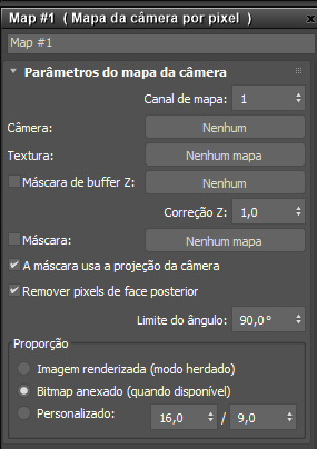

Canal de mapa
Define qual canal de mapa para usar. Padrão=1.
Câmera
Clique para ativar e, a seguir, escolha uma câmera na cena selecionando-a em uma viewport ou pressione H para usar caixa de diálogo Selecionar objeto.
Uma vez que você atribuir uma câmera, seu nome aparece neste botão.
Esta câmera deve ser a usada para renderizar o mapa usado nos componentes Textura e máscara da memória temporária Z.
Textura
Clique para atribuir a textura ao projeto. Você pode atribuir qualquer tipo de mapa, mas normalmente, este é um Bitmap que contém um arquivo de imagem que você renderizou primeiro renderizada a partir da mesma câmera e, a seguir, possivelmente editada com um aplicativo diferente.
Máscara da memória temporária Z
Clique para atribuir um mapa que contém dados da profundidade do Z usados para mascarar a projeção das superfícies indesejadas. Geralmente isto é um arquivo RPF ou um arquivo RLA renderizado usando a mesma câmera com a opção do canal Z ativada.
Use a alternância para ativar ou desativar a Máscara da memória temporária Z. Por padrão, está desligada e não é ativada automaticamente se você atribuir a Máscara da memória temporária Z.
  • ZFudge Valores de ZFudge diferentes de 1,0, adicione uma margem de desvio para o uso de dados da profundidade do Z, permitindo a você ajustar a máscara da memória temporária Z. Padrão=1,0.
Máscara
Se comporta como a máscara no Mapa da máscara permitindo a você visualizar um mapa através de outro. As áreas pretas da máscara são transparentes, as áreas brancas são opacas e as áreas cinzas são parcialmente transparentes, de acordo com o porcentagem de cinza.
  • Máscara Usa a Projeção da Câmera Quando ativado, a máscara usa a mesma projeção da câmera que a Textura e Máscara de memória temporária Z. Quando desativado, usa as coordenadas UVW do objeto. Padrão=ativado.
Remover pixels da face traseira
Quando ativado, define a projeção para excluir superfícies que estão longe da câmera, com base no valor de Limiar do ângulo. Padrão=ativado.
  • Limiar do ângulo Especifique o ângulo a usar como corte quando removendo pixels do lado inverso. Padrão = 90,0.
    No padrão de 90 graus, as faces perpendiculares à câmera ou a um ângulo superior a esse não são projetadas.
Grupo de Proporção
Imagem renderizada (modo Herdado)
Define a proporção de acordo com a imagem renderizada no momento.
Nota: Com esse modo, a projeção pode mudar se a resolução de saída for ajustada.
Bitmap anexado (quando disponível)
Define a proporção do bitmap anexado, se houver algum selecionado.
Nota: Se for utilizado qualquer outro tipo de textura do qual não seja possível deduzir uma proporção, será usada a proporção Personalizada.
Personalizado
Define uma proporção personalizada entre largura e altura para a projeção.
