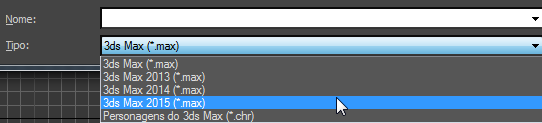

Para salvar um arquivo para uma versão anterior
Selecione o menu Arquivo
Salvar como.
Na lista suspensa Salvar como tipo, selecione uma versão anterior do 3ds Max. É possível salvar em formatos de até 3 versões anteriores.
Insira um nome de arquivo ou navegue até um nome de arquivo e selecione-o.
Clique em Salvar.
