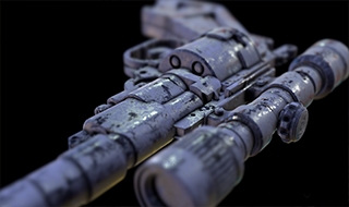

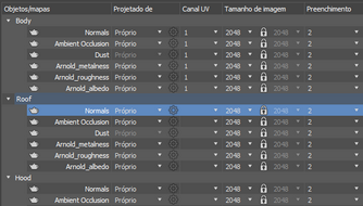

Consolidar para textura:
  • Nova ferramenta para consolidação de mapas e superfícies, que oferece desempenho mais rápido em um novo fluxo de trabalho simplificado
  • Amplo suporte a renderizadores, inclusive o Arnold
  • Validação de erros e filtragem de mapas compatíveis
  • Suporte a mapas de textura OSL e mapas de caixa combinada
  • Suporte a mapeamento normal MikkT.

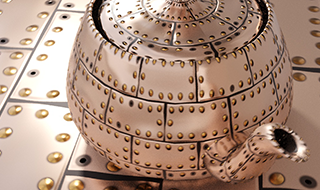

Materiais PBR:
  • Novos materiais PBR tornam fisicamente precisa a interação da luz com superfícies.
  • Os dois tipos de mapas, Material PBR (Metal/Rugoso) e Material PBR (Espec/Brilho), garantem a compatibilidade com qualquer fluxo de trabalho de mecanismo de tempo real.
  • Arraste e solte mapas PBR baixados diretamente do Windows Explorer no Navegador de materiais/mapas.

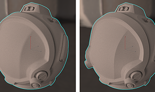

Modificador de normais ponderadas
  • O Modificador de normais ponderadas melhora o sombreamento dos modelos ao alterar as normais do vértice para que sejam perpendiculares a polígonos planos maiores.
  • Gera normais explícitas para malhas, mais rapidamente e melhor do que nunca.
  • As opções de espessura incluem: Área, Ângulo e Face maior.
  • Controle total sobre os valores de suavização e mesclagem.
