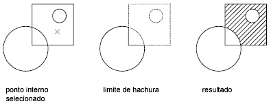

Limites
Adicionar: escolher pontos
Determina um limite dos objetos existentes que formam uma área fechada ao redor de um ponto específico.
  • Selecionar ponto interno
    Enquanto estiver especificando pontos internos, você pode clicar com o botão direito do mouse a qualquer momento para exibir o menu de atalho que contém várias opções.
    Se você ativar detecção de ilha, os objetos dentro do limite mais externo são detectados como ilha. Como a HACHURA detecta os objetos usando esta opção depende de qual método de detecção de ilha é especificado.
    Nota: Círculos vermelhos são exibidos em torno dos pontos finais não conectados do limite para identificar intervalos no limite da hachura. Esses círculos são temporários e podem ser removidos pelos comandos REDESEN ou REGEN.

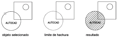

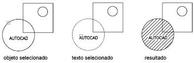

Adicionar: seleccionar objetos
Determina um limite de objetos selecionados que forma uma área fechada.
  • Selecionar objetos
    Objetos internos não são automaticamente detectados. É preciso selecionar os objetos dentro do limite selecionado para hachurá-los ou preenchê-los de acordo com o estilo de detecção de ilha atual.
    Cada vez que você clicar em Selecionar objetos, HACHURA limpa o conjunto de seleção anterior.
    Enquanto seleciona objetos, você pode clicar com o botão direito do mouse na área do desenho a qualquer momento para exibir um menu de atalho. É possível desfazer a última ou todas as seleções, alterar o método de seleção, alterar o estilo de detecção de ilha ou uma visualização prévia da hachura ou o preenchimento.

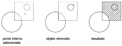

Remover limites
Remover da definição de limites qualquer dos objetos que foram adicionados previamente.
    Remove objetos a partir da definição de limite.
