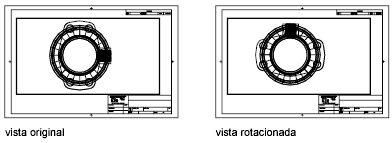

Para rotacionar uma vista alterando o UCS (novembro de 2019)
Atualização de tópico: é explicado como exibir o painel Coordenadas.
  1. Clique duas vezes na viewport cujos objetos deseja girar.
  2. Certifique-se de que o UCS atual é paralelo ao plano de rotação (o ícone do UCS deve parecer normal).
  3. Clique na guia Vistapainel CoordenadasUniversal. Pesquisa
    Nota: O painel Coordenadas permanece oculto por padrão. Para exibir o painel Coordenadas, clique com o botão direito do mouse em qualquer lugar na guia Vista e escolha Mostrar painéis > Coordenadas.
  4. Clique na guia Vistapainel CoordenadasZ.
  5. Para rotacionar a vista 90 graus no sentido horário, digite 90. Para rotacionar a vista 90 graus no sentido anti-horário, digite -90.
  6. Clique no menu Vista Vistas 3DVista da plantaUCS atual.
    Toda a vista rotaciona na viewport. É preciso especificar novamente a escala da viewport.
