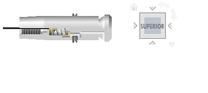

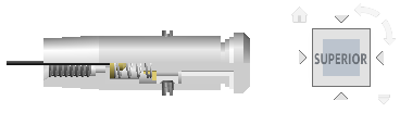

Rotacionar uma face da vista
Quando se visualiza um modelo de uma das vistas de face, dois botões de seta de rolagem são exibidos perto do ViewCube. Utilize as setas de rolagem para rotacionar a vista atual 90 graus no sentido horário ou anti-horário em volta do centro da vista.
Alternar para uma face adjacente
Quando a ferramenta ViewCube está ativa durante a exibição de um modelo de uma das vistas de face, quatro triângulos ortogonais são exibidos perto do ViewCube. Utilize estes triângulos para alternar para uma das vistas de face adjacentes.
