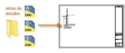

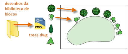

- Qualquer arquivo de desenho. Por exemplo, você pode criar um desenho de uma vista de detalhe padrão. Em seguida, será possível usar uma ferramenta de inserção de blocos para inserir esse desenho como um bloco no desenho atual. Neste exemplo, a pasta de vistas de detalhe é normalmente chamada de pasta biblioteca de blocos.
- Uma ou mais definições de bloco contidas em um arquivo de desenho. Por exemplo, é possível criar um desenho que contenha somente definições de bloco de árvores. Em seguida, é possível inserir qualquer um dos blocos desse desenho no desenho atual. Um arquivo de desenho que contém uma família de blocos relacionados é normalmente denominado de desenho da biblioteca de blocos.

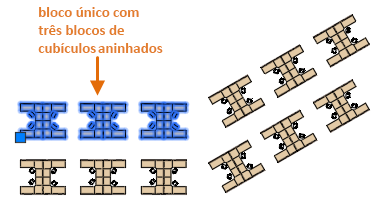

- Uma ou mais definições de bloco criadas no desenho atual. Por exemplo, você pode desejar criar um bloco com base em um conjunto de objetos que aparecem repetidamente no desenho, como a seguinte organização de cubículos que contém múltiplos blocos aninhados. Todos os blocos usados na organização do cubículo podem ser combinados em um bloco único para vários posicionamentos.
Depois de inserir um bloco, é possível movê-lo, copiá-lo, girá-lo ou dimensioná-lo facilmente como uma unidade individual.

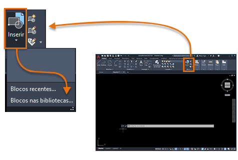

- Clique em Inserir na guia Início e, em seguida, clique em Blocos nas bibliotecas. Isso inicia o comando PALETABLOCOS.
Essa ação abre a Paleta de blocos na guia Bibliotecas.

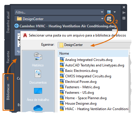

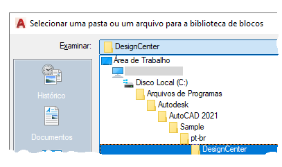

- Clique no botão Procurar para exibir uma caixa de diálogo de seleção de pasta ou arquivo.

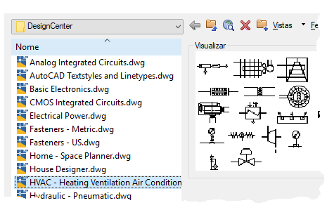

- Navegue até a pasta do DesignCenter, onde uma variedade de desenhos de amostra é armazenada.
Cada desenho da pasta do DesignCenter contém um conjunto de definições de bloco relacionadas.
Selecione o arquivo de desenho desejado.
Por exemplo, digamos que você crie desenhos para aquecimento, ventilação e ar condicionado. Selecione o desenho AVAC e clique em Abrir.

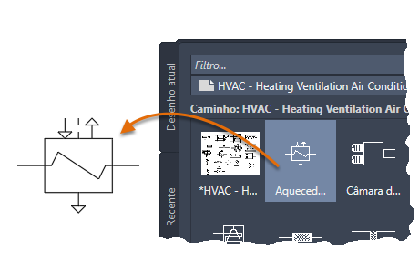

- Na Paleta de blocos, guia Bibliotecas, clique e insira vários dos blocos.
Essa ação copia a definição de bloco selecionada do desenho da biblioteca de blocos para o desenho atual e insere uma referência de bloco. A inserção de referências de bloco adicionais será agora muito mais rápida. Para especificar um arquivo de desenho diferente, use o controle Procurar conforme anteriormente.

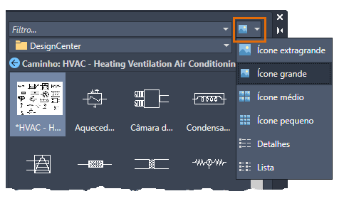

- Para escolher um desenho de biblioteca diferente na pasta DesignCenter, verifique que a guia Biblioteca seja a atual (1) e clique no botão de navegação do arquivo (2).
- Experimente com os outros controles. Por exemplo, tente alterar o controle de visualização.

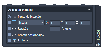

Dica: As opções padrão na parte inferior da Paleta de blocos são geralmente aceitáveis, mas você pode experimentá-las para ver quais opções você prefere usar.

No exemplo a seguir, um arquivo de desenho é inserido no desenho atual para fornecer uma vista de detalhe padrão.

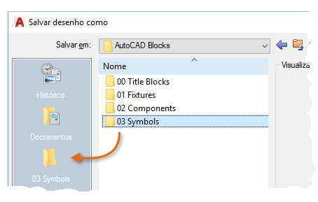

Dica: Quando você salvar desenhos para inserção posterior, navegue até uma pasta, clique com o botão direito do mouse e crie várias pastas para organizar os desenhos. É possível arrastar um ou mais deles para a barra de Locais para facilitar o acesso no futuro.
