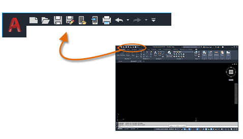

O AutoCAD inclui uma faixa de opções padrão com guias ao longo da parte superior do aplicativo. Na guia Início, é possível acessar quase todos os comandos apresentados na guia Início. Além disso, a barra de ferramentas de Acesso rápido mostrada abaixo inclui comandos familiares como Novo, Abrir, Salvar, Imprimir e Desfazer.

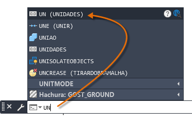

É possível inserir comandos diretamente na janela Comando em vez de usar a faixa de opções, as barras de ferramentas e os menus. Muitos usuários antigos preferem este método.
Observe que quando você começa a digitar um comando, ele é completado automaticamente. Quando há várias possibilidades disponíveis como no exemplo abaixo, é possível fazer sua escolha ao clicar ou utilizando as teclas de setas e pressionando Enter ou a barra de espaço.

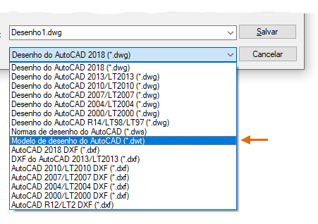

É possível salvar qualquer arquivo de desenho (*.dwg) como um arquivo de template de desenho (.dwt). Para criar um novo arquivo de template de desenho com base em um existente, abra o arquivo de template de desenho existente, modifique-o e, em seguida, salve-o novamente com um nome de arquivo diferente.

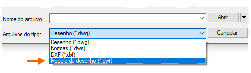

Se você trabalha de forma independente, é possível desenvolver seus arquivos de template de desenho para se adequar às suas preferências de trabalho, adicionando configurações para outros recursos conforme você se familiariza com os mesmos. Para modificar um arquivo de template de desenho existente, clique em Abrir, especifique Template de desenho (*.dwt) na caixa de diálogo Selecionar arquivo e escolha o arquivo de template de desenho.
