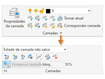

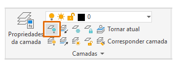

Além do Gerenciador de propriedades de camada, você pode acessar as ferramentas de camadas no painel Camadas, na guia Início da faixa de opções.
Por exemplo, o botão Desativar desativa as camadas de todos os objetos selecionados.

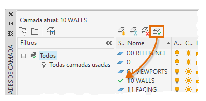

Todos os novos objetos são desenhados na camada atual por padrão. A marca de seleção de cor verde no Gerenciador de propriedades de camada indica a camada atual.
Uma camada não pode ser a camada atual se:

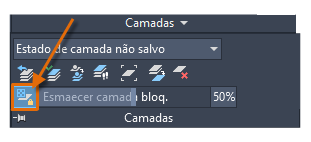

Você pode impedir que objetos em camadas específicas sejam modificados inadvertidamente bloqueando essas camadas. Por padrão, os objetos em camadas bloqueadas aparecem esmaecidos, e um pequeno ícone de cadeado é exibido quando você passa o cursor sobre o objeto.
É possível definir o nível de esmaecimento das camadas bloqueadas ou ocultá-las. Pesquisa
O recurso de esmaecimento de camadas bloqueadas permite reduzir a complexidade visual de um desenho, mas ainda mantém a referência visual e as capacidades de snap ao objeto.
Neste exemplo, o nível de esmaecimento é definido nos níveis de 90%, 50% e 25%.
Há algumas coisas a serem consideradas ao trabalhar com camadas bloqueadas:
Alternativamente, é possível ocultar os objetos em camadas bloqueadas em vez de os esmaecer.
Esta é uma forma rápida de desativar o nível de esmaecimento para 0% e voltar ao nível anterior. Se você não estiver usando a faixa de opções, use o comando ISOLARCAMADAS.
