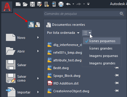

Alterar a visualização prévia da lista de documentos recentes
  1. Clique no botão Aplicativo > Documentos recentes.
  2. Com a caixa Pesquisa de comando, clique no botão Opções de visualização e selecione uma opção de visualização.
Nota: A opção de visualização selecionada se aplica às listas Documentos recentes e Documentos abertos no Menu do aplicativo.
