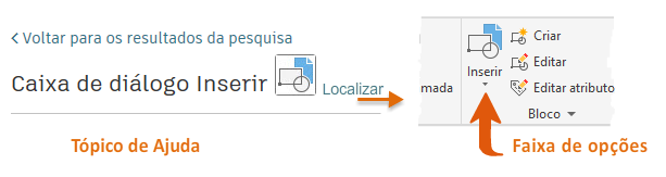

O Localizador de interface do usuário foi adicionado à maioria dos tópicos da caixa de diálogo. Isso torna mais rápida a localização do comando associado à caixa de diálogo na interface do usuário. Basta clicar no ícone de comando na parte superior de um tópico da caixa de diálogo no sistema de ajuda para localizar o comando de origem. Por exemplo, é possível encontrar a localização do comando INSERIR no tópico de caixa de diálogo Inserir.
