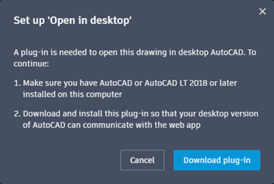

Para usar o Open in Desktop, primeiro é preciso instalar um plug-in do AutoCAD.
  1. No aplicativo da web do AutoCAD, clique em Abrir na área de trabalho. Se o plug-in ainda não estiver instalado, você será solicitado a efetuar o download.
  2. Clique em Download Plug-in.
  3. Vá para a localização da pasta do arquivo e clique duas vezes no arquivo para instalá-lo.
