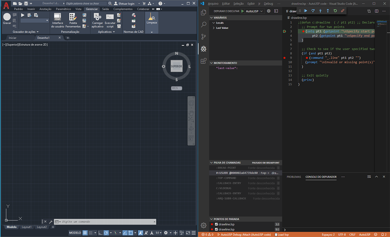

Desenvolvimento entre plataformas
Uma nova extensão do AutoLISP foi liberada para uso com o VS Code que permite editar e depurar arquivos de origem (LSP) do AutoLISP com o AutoCAD.
Usando a extensão do AutoLISP, é possível:
Para obter informações sobre como começar com o VS Code e a Extensão do AutoCAD AutoLISP, consulte Introdução ao Visual Studio Code.
