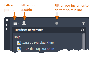

Visualize o histórico de versões dos desenhos armazenados na nuvem na nova paleta Histórico de desenho, onde é possível compará-los com a versão atual do desenho.

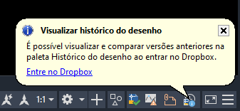

Se você salvar arquivos de desenho em uma conta do OneDrive, Dropbox ou Box, versões adicionais desses arquivos de desenho serão criadas enquanto você trabalha, criando um histórico de versão. As versões anteriores serão listadas na nova paleta Histórico do desenho para que você possa compará-las com a versão atual de seu desenho.
Quando você entra na conta, a paleta Histórico do desenho é exibida com uma lista de versões anteriores do desenho.

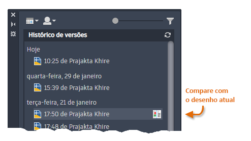

O controle Comparar abre o recurso Comparação de desenhos para identificar as diferenças geométricas ou de texto entre as versões. Consulte Sobre a comparação de diferenças entre desenhos para obter mais informações.

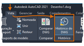

HISTORICODWG – Abre a paleta Histórico do desenho, que exibe um histórico de versões do desenho atual como mantido por um provedor de armazenamento na nuvem suportado.
FECHARHISTORICODWG – Fecha a paleta Histórico do desenho.
DWGHISTORYSTATE – Informa se a paleta Histórico do desenho está aberta ou fechada.
