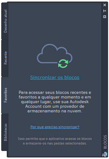

Foram feitas diversas melhorias na Paleta de blocos, incluindo melhor integração e controle de outros provedores de nuvem e uma nova guia Favoritos.
Nessa atualização, quando você usa a Autodesk Account e sincroniza os blocos com um provedor de armazenamento na nuvem, os blocos recentes e favoritos se tornam acessíveis em todos os dispositivos.

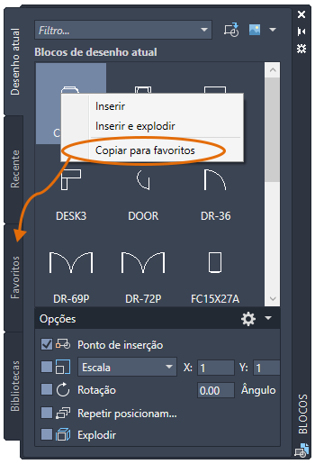

A Paleta de blocos agora permite copiar os blocos usados com frequência para a nova guia Favoritos. É possível copiar um bloco de qualquer guia na Paleta de blocos para a guia Favoritos.

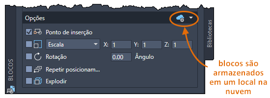

Agora é possível gerenciar melhor as configurações de sincronização na Paleta de blocos. Além da opção Sincronizar os blocos, a caixa de diálogo Configurações de sincronização de blocos fornece o controle das configurações de sincronização, incluindo as permissões de armazenamento de dados na nuvem. O botão Configurações de sincronização de blocos na parte inferior da Paleta de blocos é dinâmico e muda dependendo da localização atual dos blocos recentes e favoritos.
Algumas notificações na Paleta de blocos fornecem acesso às Configurações de sincronização de blocos para que você possa alterar facilmente a localização da pasta de sincronização.
