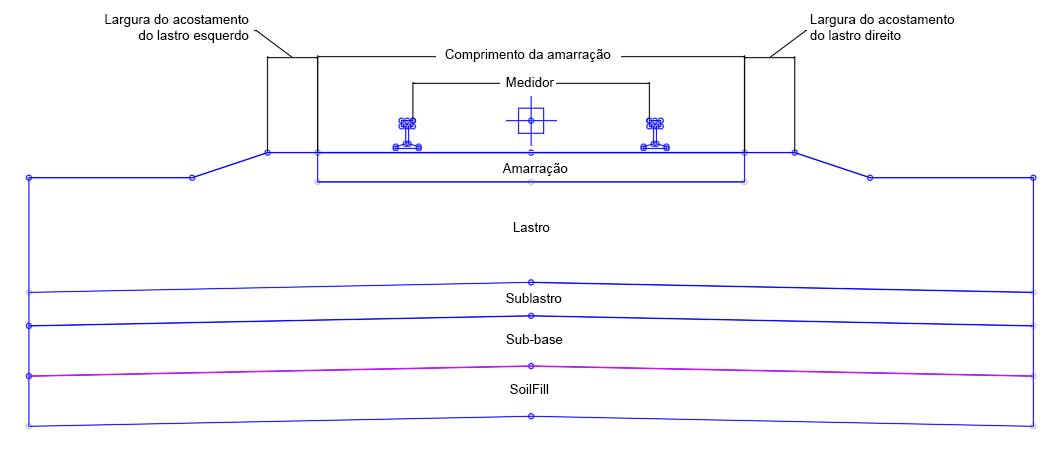

A submontagem Internal_Multi_Track é usada em ferrovias de via única que incluem dormentes, lastros, sublastros e duas camadas adicionais ou materiais que possam ser usados para sub-base e aterro do solo.
É possível editar as cotas de ferrovias Internal_Multi_Track, assim como as cotas de camadas de materiais.

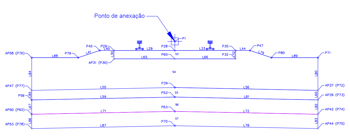

Anexação
Por padrão, o ponto de anexação é a linha de centro entre as ferrovias. O trilho pode ser movido relativo a este ponto utilizando os parâmetros da submontagem.

Esta submontagem funciona em situações de vários trilhos, juntamente com a Submontagem esquerda de vários trilhos e/ou a Submontagem de vários trilhos direita. Com essas submontagens, cada linha de trilho tem seu próprio alinhamento e perfil. Coloque essa submontagem internamente no perfil e alinhamento esquerdos e/ou no perfil e alinhamento direitos. Controle os locais de aresta esquerdo e direito da submontagem com os parâmetros de entrada ou com os parâmetros de destino fornecidos. Linhas de destino entre o alinhamento direito, o alinhamento esquerdo e/ou outros alinhamentos de trilho internos.
Quando você aplica as informações da superelevação ferroviária à linha de base do alinhamento, os trilhos giram adequadamente. O ponto sobre o qual eles giram depende da configuração Método de giro contida nas informações da superelevação ferroviária para o alinhamento. Se você definir um Método de giro como Trilho lateral baixo, o trilho no interior da curva será mantido na elevação do trilho, e a elevação da ferrovia externa será ajustada em uma quantidade igual ao valor da superelevação ferroviária.
Se o Método de giro for definido como Trilho lateral alto, o trilho no exterior da curva será mantido na elevação do trilho, e a elevação do trilho interno será ajustada em uma quantidade igual ao valor da superelevação ferroviária.
Se o Método de giro for definido como Linha base do centro, ambos os trilhos serão ajustados em uma quantidade igual à metade do valor da superelevação ferroviária, com o trilho externo para cima e o trilho interno para baixo.
O valor Profundidade mínima do lastro é aplicado no local da folga mínima entre a amarração e o sublastro. O parâmetro Inclinação superior de sublastro controla a inclinação superior de sublastro de forma independente. O parâmetro Linha base para a coroa do sublastro controla a localização da coroa do sublastro.
Detalhe da ferrovia
A forma da ferrovia utilizada nesta submontagem é uma aproximação simplificada das formas e dimensões de ferrovia padrão da indústria. A Largura do início da ferrovia, a Profundidade da ferrovia e a Largura base da ferrovia estão disponíveis como parâmetros de entrada e são utilizados para derivar as dimensões aproximadas remanescentes.
Operação do modo de layout
No modo de layout a submontagem exibe os vínculos que compõem as ferrovias, amarração, lastro, sublastro e as inclinações transversais.
Ponto, vínculo e códigos da forma
A tabela a seguir lista o ponto, o vínculo, e os códigos da forma para esta submontagem que tenha códigos atribuídos à ela. Ponto, vínculo ou códigos da forma para esta submontagem que não possuam códigos atribuídos não estarão incluídos nesta tabela.
Ponto, vínculo ou forma
Código
Descrição
P1, P4-P27, P58-P59 Ferrovia Ferrovia
P2 Cl_Rail Linha de centro da ferrovia
P3 Gauge_Line, Ferrovia Linha da bitola (aresta interna do topo da ferrovia)
P28-P32, P60 Amarração Amarração
P54-P55, P45, P47, P71-P72, P76 Lastro Lastro
P53, P73 Sublastro Sublastro
P62-P63, P74 Sub-base Sub-base
P70, P75, P78 Aterro do solo Aterro do solo
L1, L2 Top_Rail, Ferrovia Topo da ferrovia
L3-L28 Ferrovia Ferrovia
L29-L33, L65-L66 Amarração Amarração
L40-41, L44, L55-L56, L63, L79-L80, L84, L88-L89 Lastro Lastro
L59-L60, L81, L85 Sublastro Sublastro
L67, L71-L72, L82 Sub-base Sub-base
L78, L83, L86-L87 Aterro do solo Aterro do solo
S1, S2 Ferrovia Ferrovias
S3 Amarração Amarração
S4 Lastro Lastro
S5 Sublastro Sublastro
S6 Sub-base Sub-base
S7 SoilFill SoilFill
