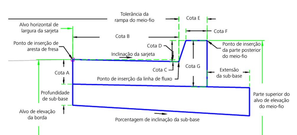

Comportamento
Os vínculos de meio-fio e sarjeta são inseridos com base nas dimensões dos parâmetros de entrada Dimensão A – Dimensão F. Todas as dimensões devem ter valores positivos, diferentes de zero. Se uma profundidade de sub-base diferente de zero for fornecida, a camada da sub-base é inserida para trás do meio-fio e continua para a largura da extensão da sub-base. A camada da sub-base se aproxima da parte inferior traseira do meio-fio, como mostrado no diagrama.
Se o ponto de inserção for diferente da traseira do meio-fio, então a altura do meio-fio será ajustada pela Parte superior do alvo do meio-fio. O ajuste não pode exceder a parte superior da altura do meio-fio ou reduzir a face do meio-fio abaixo de zero. Se a parte superior da elevação do meio-fio for excedida, será criada a face completa do meio-fio. Se a parte superior da elevação do meio-fio for inferior a zero, então será usado um valor de zero.
Se o ponto de inserção for diferente de GutterEdge, então a largura e a inclinação da sarjeta serão ajustadas se os alvos da aresta da sarjeta estiverem presentes. Os alvos de inclinação e elevação da sarjeta podem precisar não ser padrão para atender aos requisitos de acessibilidade.
A submontagem cria o formato para um meio-fio e sarjeta, com o ponto de anexação na (a) aresta interna da sarjeta (ou borda), (b) na traseira do meio-fio ou (c) na linha de fluxo. A face do meio-fio é determinada com uma largura pequena e constante para torná-la não vertical.

Diagrama de codificação
