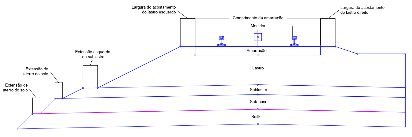

Detalhe da ferrovia
A forma da ferrovia utilizada nesta submontagem é uma aproximação simplificada das formas e dimensões de ferrovia padrão da indústria. A Largura do início da ferrovia, a Profundidade da ferrovia e a Largura base da ferrovia estão disponíveis como parâmetros de entrada e são utilizados para derivar as dimensões aproximadas remanescentes.
Operação do modo de layout
No modo de layout a submontagem exibe os vínculos que compõem as ferrovias, amarração, lastro, sublastro e as inclinações transversais.

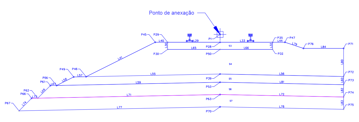

Ponto, vínculo e códigos da forma
A tabela a seguir lista o ponto, o vínculo, e os códigos da forma para esta submontagem que tenha códigos atribuídos à ela. Ponto, vínculo ou códigos da forma para esta submontagem que não possuam códigos atribuídos não estarão incluídos nesta tabela.
Ponto, vínculo ou forma
Código
Descrição
P1, P4-P21 Ferrovia Ferrovia
P2 Cl_Rail Linha de centro da ferrovia
P3 Gauge_Line, Ferrovia Linha da bitola (aresta interna do topo da ferrovia)
P28-P32, P60 Amarração Amarração
P45, P54-P55, P47, P71-P72 Lastro Lastro
P50, P53, P73 Sublastro Sublastro
P63, P65, P74 Sub-base Sub-base
P68-P70, P75 SoilFill SoilFill
L1, L2 Top_Rail, Ferrovia Topo da ferrovia
L3-L28 Ferrovia Ferrovia
L29-L33, L65-66 Amarração Amarração
L40-L41, L44, L55-L56, L79, L88 Lastro Lastro
L57, L60-L62, L80 Sublastro Sublastro
L70-L72, L81 Sub-base Sub-base
L76-L78, L82 SoilFill SoilFill
S1, S2 Ferrovia Ferrovias
S3 Amarração Amarração
S4 Lastro Lastro
S5 Sublastro Sublastro
S6 Sub-base Sub-base
S7 SoilFill SoilFill
