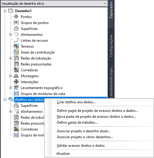

  1. No Toolspace, guia Prospector, clique com o botão direito do mouse no nó Atalhos de dados Definir pasta de trabalho.
  2. Na caixa de diálogo Definir pasta de trabalho, navegue até o local da pasta do projeto no BIM 360.
    A pasta de trabalho dos projetos de atalho de dados precisa estar pelo menos um nível de pasta abaixo da pasta do projeto do BIM 360. Por exemplo, <BIM 360 Drive>\<Nome da conta>\<Nome do projeto>\<Nome da pasta de trabalho>. Não é possível definir a pasta de trabalho como uma pasta fora do projeto.
    Nota: É possível definir a pasta \Arquivos de projeto de nível superior como a pasta de trabalho, mas apenas os administradores poderão vê-la. É recomendável usar uma subpasta dentro de \Arquivos de projeto.
  3. Clique em Selecionar pasta.
    O nó Atalhos de dados do Prospector muda para para indicar que a pasta de trabalho está no BIM 360.
  4. Clique com o botão direito do mouse no nó Atalhos de dados Nova pasta de projeto de acessos diretos a dados.
  5. Especifique o nome e os outros detalhes do projeto, como o template, e clique em OK.
  6. Clique com o botão direito do mouse no nó Atalhos de dados Definir pasta de projeto de acessos diretos a dados.
  7. Selecione o projeto de atalho de dados que deseja usar e clique em OK.
