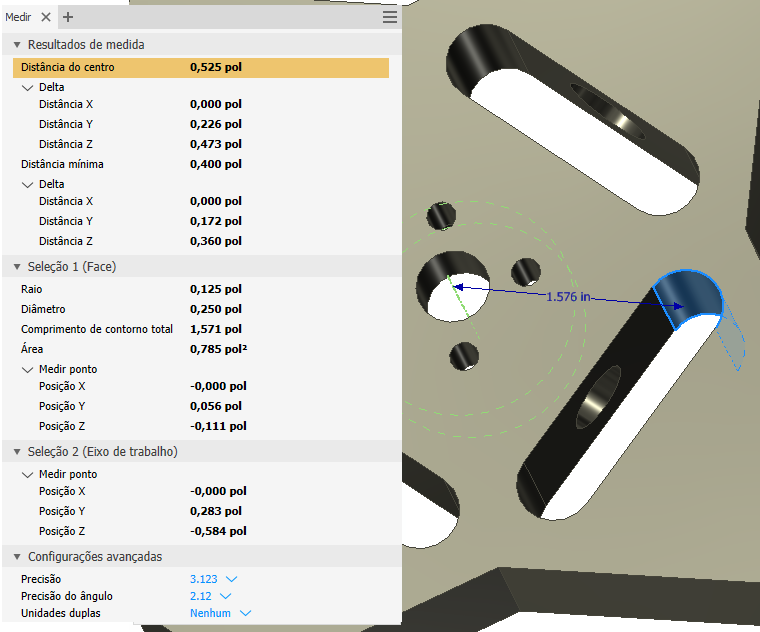

Execute todos os fluxos de trabalho de medição usando o painel da ferramenta de medição.
Novidades:
2018, 2018.2, 2020.2, 2020.3
Visão geral sobre medição
As medições podem ser usadas nos ambientes de montagem, peça e desenho.
No painel da ferramenta de medição, é possível:
- Especificar as unidades duplas e os valores de precisão. Quando um ou mais sistemas de coordenadas do usuário (UCS) são definidos em um arquivo, você pode especificar o UCS que deseja usar. Se você alterar o valor, os resultados serão atualizados.
- Em um arquivo de montagem, escolher a prioridade de seleção: Componente, Peça ou Arestas e faces (não disponível no Inventor LT).
- Alternar o valor delta da distância entre Distância mínima, Distância centro a centro e Distância máxima.
- Copiar um ou todos os valores no painel da ferramenta de medição.
Na janela de desenho:
- A geometria que você seleciona para medir permanece realçada na janela de desenho.
- O conjunto de seleção 1 e o conjunto de seleção 2 da medida exibem cores diferentes na janela de desenho.
Nota: Para alterar a cor das seleções realçadas, use Opções do aplicativo
guia Cores e selecione um esquema de cores na lista Esquema de cor.
Nota: Para reiniciar as seleções de medidas, clique em qualquer lugar da janela de desenho.
| Medir distância linear, comprimento, ângulo, contorno ou área
As informações de cada seleção são exibidas no painel da ferramenta de medição e na janela de desenho. O painel da ferramenta de medição mostra todos os valores possíveis para as seleções, bem como o resultado de ambas. Clicar em um valor no painel da ferramenta de medição exibe a seleção e a medida na janela de desenho.
- Na faixa de opções, clique na guia Ferramentas
painel Medir
Medir. Ou, clique em Medir no menu de indicadores.
- Somente nas montagens do Inventor, se desejar, escolha uma prioridade de seleção: Componente, Peça ou Arestas e faces.
- Selecione a seta suspensa Configurações avançadas e defina as unidades duplas e os valores de precisão. Se disponível, selecione o sistema de coordenadas do usuário (UCS).
- Na janela de desenho, clique para selecionar a geometria a ser medida:
- Comprimento de uma aresta Clique para selecionar a aresta.
- Diâmetro de um círculo ou uma face cilíndrica Selecione a face ou a aresta.
- Raio de um arco ou uma face cilíndrica Selecione um arco ou uma face.
- Posição de um ponto da origem Clique para selecionar o ponto. A posição do ponto em relação à cada eixo do sistema de coordenadas ativo é exibida.
- Distância entre pontos Clique para selecionar o primeiro ponto e, a seguir, clique para selecionar o segundo. Quando você seleciona o segundo ponto, são exibidas a posição do ponto em relação à origem e a posição delta relativa ao primeiro ponto.
- Distância entre duas das seguintes geometrias: linhas/eixos, arcos/círculos, splines e qualquer tipo de superfície Clique para selecionar a primeira geometria e, em seguida, clique novamente para selecionar a segunda.
Distância entre dois componentes em uma montagem (não disponível no Inventor LT) Selecione o primeiro componente e, a seguir, selecione o segundo componente. Um valor de distância mínima é exibido. A distância mínima entre dois componentes pode ser uma aresta, uma face ou um vértice.
Nota: Alterar a prioridade também altera o tipo de medida de distância mínima que pode ser executada, bem como a distância mínima entre componentes ou peças. A opção de prioridade padrão do comando é Selecionar faces e arestas. Quando você usa Prioridade do componente em uma montagem, é possível selecionar apenas componentes como seleções válidas, não faces. Alterando a prioridade de seleção depois de executar a primeira seleção, o comando será redefinido.
- Comprimento do arco Selecione um arco.
- Ângulo Use um dos seguintes métodos:
- Selecione duas linhas, arestas ou faces.
- Selecione dois pontos, mantenha a tecla SHIFT pressionada e selecione o terceiro ponto do ângulo.
- Selecione um arco ou um círculo.
- Selecione uma linha ou um eixo e, em seguida, selecione uma face plana.
Área e contorno Selecione a região contígua, delimitada que deseja medir.
Para copiar um ou todos os valores: clique com o botão direito do mouse em um valor e, no menu de contexto, selecione Copiar ou Copiar tudo.
