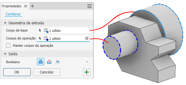

Combinar corpos sólidos
Nota: O comando Combinar está disponível somente nos arquivos de peça com vários corpos.
  1. Clique na guia Modelo 3D painel Modificar Combinar .
  2. O seletor Corpo base fica ativo por padrão. Selecione o corpo sólido base na janela de desenho. Quando os corpos selecionados têm aparências diferentes, a aparência do corpo base é usada para o resultado da tarefa de combinação.
    Nota: Quando uma seleção é concluída, um ponto colorido é exibido. Esse ponto corresponde à seleção realçada na exibição gráfica.
  3. O seletor Corpos de operação é ativado automaticamente. Selecione um ou mais corpos sólidos para combinar com a base. O número de corpos da operação é exibido no seletor. Use a seleção com janela para acelerar a seleção de vários corpos.
  4. (Opcional) Selecione Conservar corpo da operação.
    A opção Conservar corpo da operação mantém o corpo usado na operação como um corpo independente. A visibilidade é desativada depois da operação. Se não está selecionado, o corpo da operação é consumido e não pode ser utilizado em outras operações.
    Nota: A exclusão de um comando Combinar restaura o corpo da operação consumido. A visibilidade de um corpo da operação retido é desativada por padrão.
  5. Selecione uma operação de saída para a combinação:
    • Unir. Adiciona juntos o volume da base e os corpos da operação selecionados.
    • Recortar. Subtrai o volume dos corpos da operação selecionados do corpo de base.
    • Intersectar. Modifica o sólido base do volume compartilhado do corpo de base e dos corpos da operação selecionados.
  6. Clique em OK ou Aplicar para continuar usando o comando Combinar.
