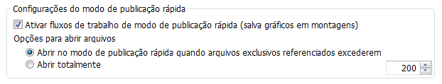

Para ativar o Modo de publicação rápida e definir o comportamento de abertura padrão em Opções do Aplicativo.
  1. Na faixa de opções, clique na guia Ferramentas painel Opções Opções do aplicativo
  2. Clique na guia Montagem.
  3. Clique em Ativar fluxos de trabalho do Modo de publicação rápida.
  4. Especifique a Opção para abrir arquivos que deseja usar. Para trabalhar com montagens grandes, selecione Abrir no modo de publicação rápida quando arquivos exclusivos referenciados excederem e especifique o valor. Esse valor define o comportamento padrão de abertura com base no valor limite de arquivos exclusivos. Isto permite abrir montagens muito grandes em modo rápido, enquanto montagens menores ou menos complexas abrem completamente. Os tempos de abertura dos arquivos baseiam-se em fatores como o número de ocorrências, a complexidade da geometria do modelo e as especificações de hardware do sistema.
Dica: Para reverter o arquivo de montagem a seu tamanho original, feche todos os documentos e, em seguida, desmarque a caixa de seleção Ativar fluxos de trabalho em modo rápido. Da próxima vez que você abrir e salvar o arquivo de montagem, os dados rápidos serão removidos.

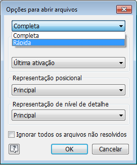

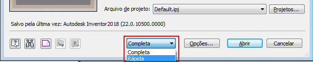

Depois que você ativar o Modo de publicação rápida e salvar uma montagem, o valor limite será usado para executar Carregamento expresso quando for aberta uma montagem que exceda o valor de arquivos exclusivos. Ao abrir uma montagem, você pode substituir o comportamento padrão de abertura de arquivos usando uma das seguintes técnicas:
  • Selecione Completo ou Rápido na lista suspensa.
  • Usar Opções para abrir arquivos
    Você também pode usar as Opções para abrir arquivos para especificar se a montagem deve ser aberta no modo Completo ou Rápido. As Opções para abrir arquivos podem ser acessadas na janela inicial
    ou na caixa de diálogo Abrir.
    Nota: Se a lista suspensa não estiver ativada, a montagem não terá sido salva com os dados de exibição necessários e será completamente aberta. Consulte Salvar dados rápidos em montagens acima.
