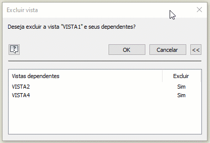

É possível excluir uma vista de desenho, ou copiar e colar uma vista em outra folha. Se você remover uma vista com vistas de corte, de detalhe, auxiliares ou projetadas dependentes, elas serão excluídas automaticamente. Para excluir uma vista dependente, clique na entrada Excluir.
