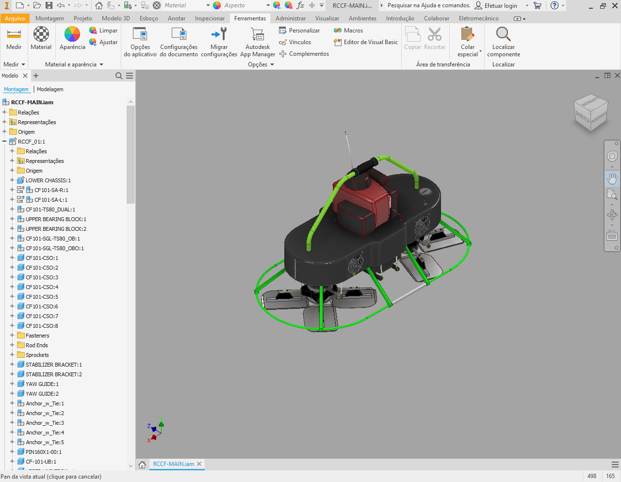

Tema da UI
Controla a cor de ícones do aplicativo, quadro da janela, plano de fundo (padrão), painéis de propriedades e caixas de diálogo. Selecione o tema da interface do usuário na lista de temas disponíveis.
Escuro (pré-lançamento)
Escolha o tema Escuro para que os ícones fiquem sobre um plano de fundo cinza-escuro.
Claro
Escolha o tema Claro para que os ícones fiquem sobre um plano de fundo branco.
Âmbar (disponível somente com o tema Claro)
Marque esta opção se desejar usar as cores herdadas dos ícones. Para atualizar os ícones do navegador, reinicie o Inventor.
Nota: Os ícones de Âmbar não estão disponíveis no tema Escuro (pré-lançamento).
