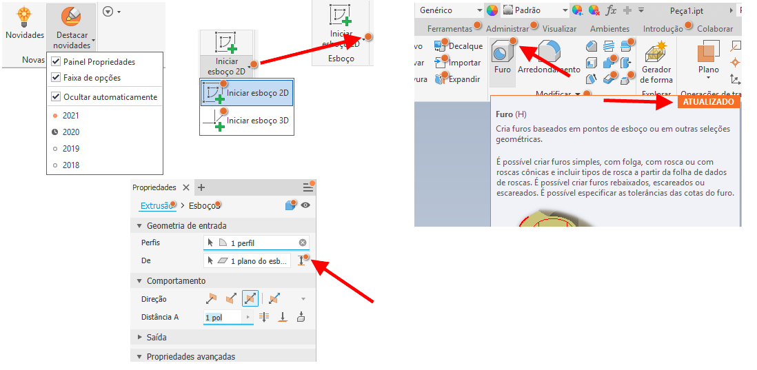

    Para mostrar sinais destacados em comandos novos ou atualizados e nos painéis Propriedades
  1. Na guia Introdução > painel Novos recursos, clique em Destacar novos . A lista de Versões e Atualizações é exibida. Desativado é a configuração padrão.
  2. Selecione uma versão ou uma atualização. Nos comandos da faixa de opções, os sinais indicam que eram novos ou foram atualizados após a versão ou a atualização selecionada. Por exemplo, na imagem a seguir, os comandos de imagem que eram novos ou foram atualizados após 2018.3 conterão sinais.

Símbolos do painel Propriedades
Os sinais dos painéis Propriedades indicam novas opções de operações e opções de operações que não são imediatamente visíveis, como as contidas no menu Configurações avançadas. Você pode alterar a exibição dos sinais, basta marcar ou desmarcar a caixa no menu suspenso Destacar novos.

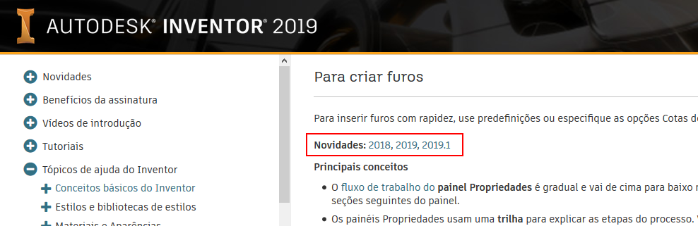

Alteração na página de ajuda correspondente
Em comandos com um sinal Novo ou atualizado, quando você usar F1 para acessar uma página da Ajuda, verá na parte superior da página os vínculos para o tópico Novidades explicando a alteração na operação ou no comando. Os vínculos mostram a versão que foi afetada por uma alteração relacionada.
