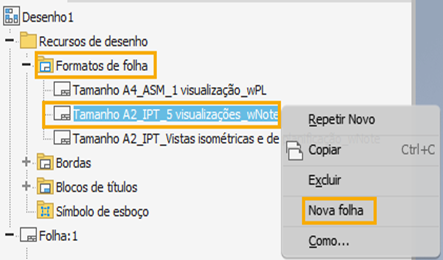

Para criar uma nova folha
Em um modelo de desenho ou um arquivo de desenho:
  1. No navegador, expanda Recursos de desenho Formatos de folha. Clique com o botão direito do mouse em um formato de folha e selecione Nova folha.
  2. Na caixa de diálogo Selecionar componente para a vista na folha, selecione um arquivo de modelo para inserir as vistas do modelo na folha e clique em OK.
  3. Selecione o nó de navegador da nova folha e insira um nome descritivo.
  4. Para personalizar as configurações de vista de acordo com as normas da sua empresa, clique com o botão direito do mouse na vista e selecione Editar vista no menu de contexto.

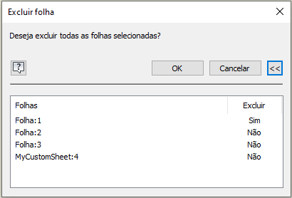

Para excluir folhas de desenho
  1. No navegador, selecione uma ou mais folhas para excluir.
  2. Clique com o botão direito do mouse e selecione Excluir no menu.
  3. (Opcional) Para alterar a seleção de folhas para exclusão, na caixa de diálogo Excluir folhas, clique em Mais e, em seguida, clique em Excluir para especificar que folhas deseja excluir.
  4. Clique em OK para excluir as folhas selecionadas.
