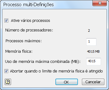

- O Agendador de tarefas suporta processos múltiplos para reduzir a migração. No menu Configurações, clique em Processos múltiplos... para exibir a caixa de diálogo Configuração de processo múltiplo:

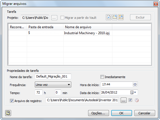

Migre arquivos do Inventor a partir do Vault
- No menu Iniciar, clique em Todos os Programas
Autodesk
Autodesk Inventor <versão>
Ferramentas
Agendador de tarefas. O Agendador de tarefas é aberto.
- Faça login no Vault. Idealmente, faça login no Vault como administrador ou um usuário de migração específico conforme descrito em Migração de arquivos CAD liberados ou bloqueados.
- No menu suspenso Criar tarefa, clique em Migrar arquivos. Na caixa de diálogo Migrar arquivos, clique em Configuração de projeto ou em Navegador para selecionar um projeto do Vault. A seguir, adicione o projeto, a pasta ou peça a ser migrado. Recomenda-se adicionar projeto para migrar.
Nota: Assegure-se de que a Migrar a partir do Vault esteja selecionado.
- Na caixa Propriedades de tarefa:
- Selecione Imediatamente para migrar os arquivos de projeto de uma só vez.
- É possível adiar a migração até outro momento, como depois do expediente, quando o Inventor não está em uso. Defina a data e a hora desejadas nas caixas de texto correspondentes.
- Defina o nome e a localização do arquivo de registro
- Clique em Opções... Para obter o desempenho ideal, é recomendado não para criar um anexos de visualização como parte da migração. Se utilizar o Vault Professional, você poderá utilizar o Job Processor para atualizar anexos de visualização mais tarde. Para obter melhores resultados, modifique temporariamente as configurações Gerenciamento de visualização para manter arquivos dwf existentes.
Mantenha cópias locais dos arquivos até que toda a migração seja concluída. É recomendado a adicionar um comentário para que, posteriormente, seja possível identificar o sucesso da migração de cada nova versão dos arquivos.
- Clique em OK para migrar arquivos.
