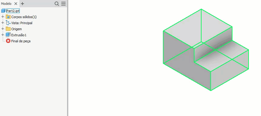

Editar operação de esboço
Para alterar uma operação, altere os valores após criá-la
  1. Na janela de desenho ou no navegador, clique com o botão direito do mouse na operação e selecione Editar operação.
  2. Na caixa de diálogo ou no painel Propriedades, altere os parâmetros, o método de terminação ou o objetivo da operação (unir, recortar ou fazer interseção com outra operação). Se clicar em Perfil para escolher outro perfil, você só poderá selecionar outros valores quando selecionar um perfil válido.
  3. Clique em OK.
Altere o tipo de operação de sólido para superfície.
    Em determinadas situações, é possível que você precise excluir e, em seguida, recriar a operação.
  1. no navegador, clique com o botão direito do mouse na operação e selecione Excluir, mas conserve a geometria do esboço da operação
  2. Utilize a geometria do esboço para recrear uma operação e selecione um tipo diferente de operação.
Nota: Algumas operações inseridas, como Chanfro, não têm esboços. Para redimensionar a operação inserida, use a respectiva caixa de diálogo, como a caixa de diálogo Chanfro, para fornecer os valores.
