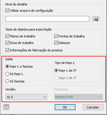

Opções de exportação do arquivo JT
Usar arquivo de configuração
Marque esta caixa se desejar usar um arquivo predefinido que contenha as configurações de exportação da seção Saída. Você poderá usar esse arquivo para controlar o nível de detalhe e outras configurações caso as opções de exportação padrão não forneçam os resultados desejados. Por exemplo, é possível ajustar os valores cordais de nível de detalhe para afetar operações grandes e os valores angulares de nível de detalhe para afetar operações pequenas.
Para ver um exemplo de arquivo CFG, acesse [unidade]:\Users\Public\Documents\Autodesk\Inventor [versão]\Samples\Translation\[idioma]
O arquivo de configuração oferece suporte à modificação das seguintes áreas:
  • Repr-L e facetas:
    • Repr-L e facetas: includeBrep = true, includeGeom = true
    • Só Repr-L: includeBrep = true, includeGeom = false
    • Só facetas: includeBrep = false, includeGeom = true
  • Tipo de Repr-L:
    • Repr-L de XT: autoXtBrep = true
    • Repr-L de JT: autoXtBrep = false. Nota: O tipo Repr-L de JT requer a versão 10.2 ou uma versão anterior.
  • Estrutura: (disponível somente para montagens)
    • MONOLITHIC: structureOption = "MONOLITHIC" Dica: A montagem é armazenada em um único arquivo JT.
    • PER PART: structureOption = "PER_PART" Dica: A hierarquia da montagem é armazenada em um único arquivo JT, e cada peça é armazenada como um arquivo JT em um subdiretório.
    • FULL SHATTER: structureOption = "FULL_SHATTER" Dica: Cada componente da montagem é armazenado em um único arquivo JT.
  • Versão: por exemplo, a versão 8.0 é escrita como JtFileFormat = "80" e a versão 10.5 é escrita como JtFileFormat = "105"
Informações de fabricação do produto
Inclui dados PMI, normalmente informações de fabricação anexadas ao modelo 3D, no arquivo exportado.
Saída
Selecione as opções de saída.
Tipo de Repr-L
Se você selecionar Versão 10.3 ou uma versão posterior, Repr-L de JT não estará disponível.
Versão
Selecione a versão do formato do arquivo para exportação.
Estrutura (não disponível no Inventor LT)
Disponível somente para montagens. Especifica um tipo de estrutura e o número de arquivos gerados a serem aplicados ao arquivo exportado. Consulte a descrição de cada tipo nas opções do arquivo de configuração anterior.
