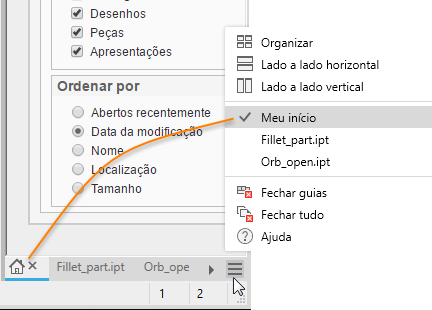

Documentos podem ser exibidos em uma ou mais janelas situadas em um ou mais monitores. Quando o Inventor é iniciado, a janela padrão é "Meu início", e a guia exibe o ícone . É possível desativar a exibição padrão em Opções do aplicativo, na guia Geral. O menu de guias do documento exibe as opções de layout da janela e o documento ativo.

Comportamentos das guias
Os comportamentos das guias permitem gerenciar janelas, agrupar documentos e usar vários monitores, o que torna o fluxo de trabalho mais flexível.
  • Para adicionar um documento à janela, arraste a guia de um documento para a barra de guias até que a borda azul possa ser visualizada abaixo das guias e, em seguida, solte a guia. A janela de documento continua sendo uma janela de documento único.
  • Para criar um grupo de guias, arraste a guia de um documento para a barra de guias e posicione-a ao lado de outro documento até que a guia azul seja exibida; em seguida, solte a guia. Os documentos compartilham a moldura de janela.
    Dica: Se a borda azul aparecer, apenas mova o cursor um pouco para cima, até o meio da guia, e a visualização da guia será exibida.
  • Para criar uma nova janela de aplicativo, arraste a guia de um documento e solte-a na exibição gráfica, na área de trabalho ou em outro monitor.
  • Para criar um novo conjunto de janelas de aplicativo,
    arraste a barra de guias para fora da janela principal e solte-a na exibição gráfica, na área de trabalho ou em outro monitor.

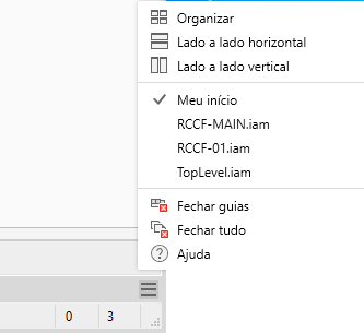

Menu Documentos
É possível criar layouts de janela usando o menu Documentos, localizado à direita da barra de guias da janela.
  • Organizar - organiza todos os documentos da janela atual em uma grade. Os grupos de guias são distribuídos em documentos individuais. Todos os documentos minimizados são ignorados.
  • Lado a lado horizontal - organiza todos os documentos da janela atual horizontalmente em uma grade. Os grupos de guias são distribuídos em documentos individuais.
  • Lado a lado vertical - organiza todos os documentos da janela atual verticalmente em uma grade. Os grupos de guias são distribuídos em documentos individuais.
  • Lista de documentos - exibe miniaturas e nomes de arquivo dos documentos abertos nessa janela do Inventor. Selecione um documento da lista para ativá-lo.
  • Fechar guias - se uma janela secundária for fechada, todos os documentos dessa janela também serão fechados. Se um documento sofrer alterações, você receberá uma mensagem perguntando se deseja salvar ou descartar as alterações. Se forem fechadas guias na janela principal, todos os documentos serão fechados, uma mensagem sobre as alterações não salvas será enviada e a sessão do Inventor permanecerá ativa.
  • Fechar tudo - todos os documentos do Inventor são fechados, mas a sessão do Inventor permanece ativa.
