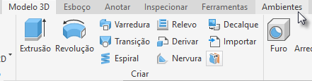

Acessar ambientes dentro de um arquivo de peça
  1. Em um arquivo de Peça, na faixa de opções, clique na guia Ambientes.
  2. Clique em um dos ambientes disponíveis.
    • Inventor Studio
    • Conteúdo de BIM
    • Análise de tensão
    • Simulação dinâmica
    • Cabeamento elétrico
    • Tubos e tubulações
    • Impressão 3D
Nota:
  • Simulação dinâmica e Análise de tensão estão disponíveis nos produtos do Autodesk Simulation e no Autodesk Inventor.
  • Cabeamento elétrico e Tubos e tubulações só estão disponíveis no Autodesk Inventor.
  • O Inventor Studio e o Conteúdo de BIM estão disponíveis em todos os produtos, inclusive no Inventor LT.

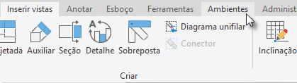

Acessar ambientes dentro de um arquivo de desenho
