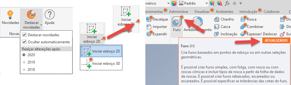

Quando esta opção está ativada, os comandos novos e atualizados exibem um sinal. Os comandos facilitam a identificação e a exploração de comandos novos ou atualizados. Você controla a exibição do sinal e a versão ou a atualização que exibe o sinal.
A lista exibe três versões além da atual. Por exemplo, se a versão atual for 2021, a lista incluirá também 2020-2018. Os lançamentos pontuais (ou atualizações) são listados somente para a versão atual. Isso mantém a lista limitada. As versões não atuais incluem informações dos lançamentos pontuais.
Como você pode usar esse recurso? Imagine que você esteja usando uma versão anterior (por exemplo, 2018) e queira migrar para a 2019. Você deseja saber o que foi adicionado e atualizado desde 2018. Selecione 2018 e todos os comandos novos e atualizados após 2018, tanto a versão completa quanto as atualizações, exibirão um sinal.

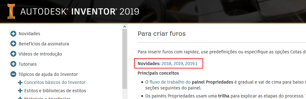

Para facilitar o acesso às informações mencionadas em Novidades, são fornecidos vínculos na parte superior do tópico de Ajuda.
Os sinais Destacar novos são acessados na guia Introdução painel Novos recursos.
    Para mostrar sinais em comandos novos ou atualizados
  1. Na guia Introdução > painel Novos recursos, clique em Destacar novos . A lista de Versões e Atualizações é exibida. Desativado é a configuração padrão.
  2. Selecione uma versão ou uma atualização. Nos comandos da faixa de opções, os sinais indicam que eram novos ou foram atualizados após a versão ou a atualização selecionada. Por exemplo, na imagem a seguir, os comandos de imagem que eram novos ou foram atualizados após 2018.3 conterão sinais.

Para ocultar os sinais, desmarque Destacar novos na lista. A qualquer momento, você pode ativá-los novamente e refrescar sua memória sobre os comandos novos ou atualizados.
A opção Ocultar automaticamente desativa a exibição do sinal após o primeiro uso do comando. Isso possibilita examinar os comandos novos ou atualizados e saber quais você não usou ou explorou. Desative Ocultar automaticamente para exibir constantemente os sinais.

Em comandos com um sinal Novo ou atualizado, quando você usar F1 para acessar uma página da Ajuda, verá na parte superior da página os vínculos para o tópico Novidades explicando a alteração na operação ou no comando. Os vínculos mostram a versão que foi afetada por uma alteração relacionada.
