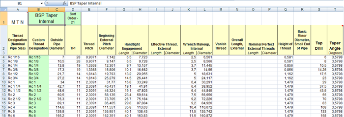

Formato da planilha do tipo de rosca cônica
As três linhas superiores contêm cabeçalhos de coluna e outros dados gerais. As células significativas dessa área são:
A1
Esta célula identifica como as operações de furo e de rosca usam essa planilha.
  • I indica que os dados de distância da planilha são expressos em polegadas. É necessário I ou M.
  • M indica que os dados de distância da planilha são expressos em milímetros. É necessário I ou M.
  • N indica que a planilha contém apenas dados de rosca interna. Pode ser utilizado X ou N. Quando X e N forem omitidos, a planilha estará disponível para dados de rosca interna e externa. Quando X e N forem omitidos, a planilha estará disponível para dados de rosca interna e externa.
  • T indica que a planilha contém roscas cônicas. Todas as planilhas cônicas devem incluir esse caractere.
  • X indica que a planilha contém apenas dados de rosca externa. Pode ser utilizado X ou N. Quando X e N forem omitidos, a planilha estará disponível para dados de rosca interna e externa. Quando X e N forem omitidos, a planilha estará disponível para dados de rosca interna e externa.
B1/C1
Essas células combinadas contêm o nome do tipo de rosca personalizado que é exibido nas caixas de diálogo. Em vez do nome na guia da planilha, é possível personalizar o nome desse tipo de rosca para atender a diferença de idioma ou de empresa sem afetar a habilidade de intercâmbio de dados do projeto.
D1
Esta célula contém o número de ordem de classificação que é utilizado para determinar a ordem da lista de tipos de rosca nas caixas de diálogo. Não é necessário que o número seja sequencial. Um número mais baixo coloca o tipo de rosca acima dos tipos com números de ordem de classificação mais altos.
A área que contém os dados de rosca começa na quarta linha. A seguir está uma lista de cada coluna e seu conteúdo:
A
Especifica a designação da rosca, também conhecida como o tamanho nominal da rosca. Constitui uma chave para identificar a seleção da rosca.
B
Especifica a designação de rosca personalizada, que pode ser útil para obter referências de rosca corretas nos desenhos.
C
Especifica o diâmetro de tubulação externo.
D
Especifica o valor de roscas por polegada (TPI).
E
Especifica a distância de passo, que equivale à distância entre um ponto de uma rosca e o ponto correspondente da rosca seguinte, medido ao longo do eixo da rosca.
F
Especifica o valor inicial do diâmetro do flanco externo.
G
Especifica o comprimento de inserção à mão, que corresponde ao comprimento de inserção normal entre as roscas cônicas internas e externas quando ajustadas com a mão.
H
Especifica o diâmetro do flanco em uma posição de inserção à mão.
I
Especifica o comprimento efetivo da rosca externa.
J
Especifica o diâmetro (passo) efetivo da rosca externa na extremidade grande.
K
Especifica o comprimento de ajuste com chave da rosca cônica interna.
L
Especifica o diâmetro do flanco da extremidade pequena do comprimento de ajuste com chave da rosca cônica interna.
M
Especifica o comprimento de fuga da rosca cônica externa.
N
Especifica o comprimento total da rosca cônica externa.
O
Especifica o comprimento da rosca cônica externa perfeita nominal.
P
Especifica o diâmetro do flanco da rosca cônica externa perfeita nominal.
Q
Especifica a altura da rosca.
R
Especifica o diâmetro menor básico na extremidade pequena do tubo.
S
Especifica o diâmetro da perfuração cônica para a rosca cônica interna.
T
Especifica o ângulo de conicidade, em graus, como ângulo incluído.
