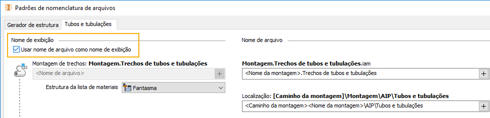

- Para utilizar o nome de arquivo para o nome do nó do navegador: selecione Usar nome de arquivo como nome de exibição.

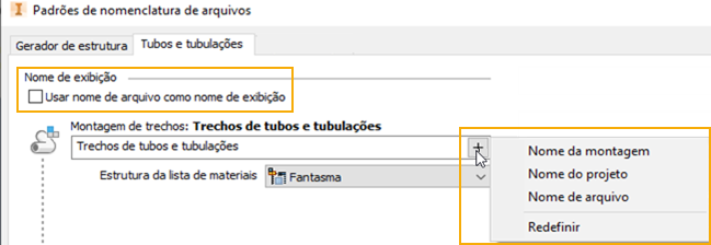

- Para configurar um esquema de nomeação para cada tipo: clique no sinal de mais
ao lado de cada tipo e faça uma seleção. Clique no sinal de mais novamente para adicionar outras pastas.

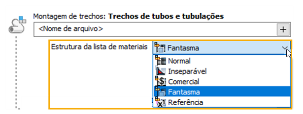

- Para especificar um tipo de estrutura da lista de materiais: clique na seta suspensa Estrutura da lista de materiais e faça uma seleção.
