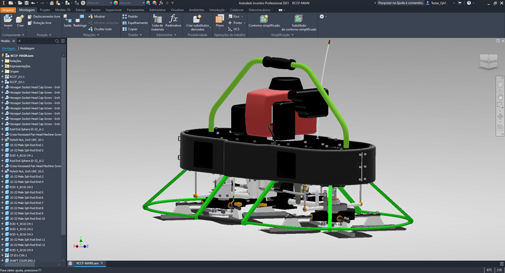

O tema Escuro (pré-lançamento) do Inventor apresenta uma interface do usuário azul-escura com um esquema de cores complementar.

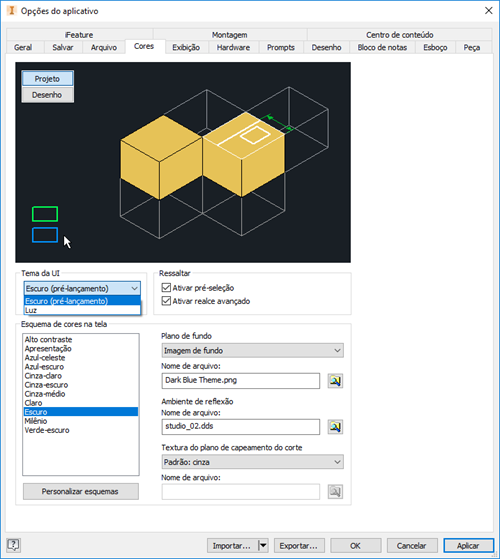

- Foi adicionado um novo tema Escuro (pré-lançamento). Quando você escolhe Escuro (pré-lançamento), é apresentada uma breve mensagem. Clique em Continuar para ver o tema Escuro (pré-lançamento). O botão Detalhes abre este tópico.
- A lista Tema da UI aparece primeiro nos controles na guia Cores porque o tema afeta os valores do Esquema de cores. Convém testar seus esquemas de cores com o novo tema.
- Alterne facilmente entre os temas Escuro e Claro. A interface geral é atualizada para exibir o tema escolhido.
- Na guia Ferramentas painel
Opções, clique em Opções do aplicativo.
- Na seção Tema da UI, clique na lista suspensa e selecione Escuro (pré-lançamento). O tema da interface do usuário será aplicado.
- Enquanto Escuro (pré-liberação) está ativo, a opção de ícone âmbar fica desativada. Os ícones âmbar não ficam ativados com o tema escuro.
- Foi adicionado um novo esquema de cores Escuro com valores de cor complementares.
- O esquema de cores Tema claro foi renomeado para Claro para ajudar a diferenciá-lo do Tema da UI.
