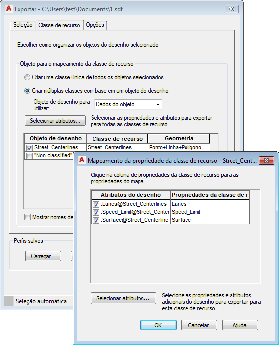

  4. Na caixa de diálogo Exportar, na guia Seleção, assegure-se de que Selecionar todos está selecionado.
  5. Clique na guia Classe de recurso e faça o seguinte:
    • Clique em Criar várias classes com base em um objeto de desenho.
    • Para Objeto de desenho para utilizar, selecione Dados de objeto.
    • Em Objetos de desenho, desmarque a caixa de seleção Não classificado.
    • Em Classe de recurso, clique em Street_Centerlines.
    • Clique no botão Procurar que aparece no campo.
    Os dados de objeto para Street_Centerlines tem três atributos: Pistas, Limite_de_velocidade e Superfície.
  6. Na caixa de diálogo Mapeamento de classe de recurso, faça o seguinte:
    • Clique em Selecionar atributos.
    • Expanda o item Dados do objeto para ver os atributos que irão se tornar propriedades da nova classe de recurso.
    • Clique em Aceitar duas vezes para voltar para a caixa de diálogo Exportar.
  7. Clique em OK para exportar os objetos de desenho para o arquivo SDF.
