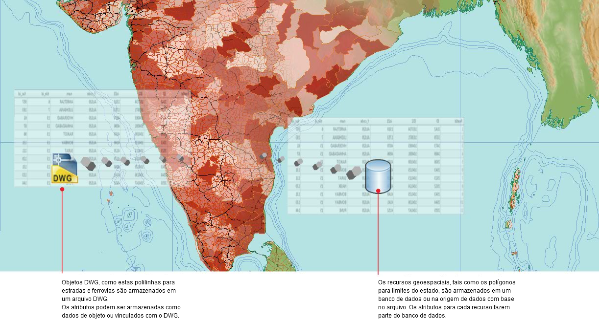

Recursos geoespaciais
Um recurso é a descrição espacial de uma entidade do mundo real, como uma estrada ou um mastro de serviço. Os recursos são armazenados em um banco de dados espacial ou em formatos de arquivo, como Oracle, SDF e SHP. O banco de dados espacial ou arquivo é referenciado como uma origem de recursos.
Usando a tecnologia de acesso a dados FDO de código aberto, o AutoCAD Map 3D toolset acessa de forma nativa os dados espaciais. Para trabalhar com recursos, conecte-se ao banco de dados ou arquivo e, a seguir, selecione os conjuntos de recursos (classes de recurso) para incluir em seu mapa.
Objetos de desenho
Um objeto de desenho é qualquer objeto em um arquivo DWG, como uma linha, um círculo ou uma polilinha fechada.
Crie e armazene objetos de desenho no mapa atual ou anexe um arquivo DWG ao mapa atual e consulte seus objetos. O AutoCAD Map 3D toolset se lembra da localização original dos objetos e salva os objetos editados de volta em seus respectivos arquivos originais.
